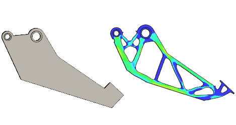

Ce didacticiel vous montre comment effectuer une étude d'optimisation de forme sur le bras de préhension d'un robot, afin de réduire son poids et de réduire les coûts de matériau. Le bras de préhension, en acier, est conçu pour supporter les charges de compression sur la surface de serrage. Il est important que la nouvelle conception soit conforme aux spécifications de conception d'origine et conserve un facteur de sécurité d'au moins 2,0 pour la charge appliquée.
Dans ce didacticiel, vous allez apprendre à
Créer une étude Optimisation de forme pour optimiser la forme d'un bras de préhension du robot et réduire la matière de 40 %
Appliquer des contraintes et des charges pour préserver les aspects essentiels de la conception d'origine
Définir les critères d'optimisation de la forme et exécuter l'analyse d'optimisation de la forme
Modifier la conception d'origine dans l'espace de travail Conception, en fonction de l'objet maillé d'optimisation de la forme
Exécuter une analyse des contraintes statiques pour vérifier que la nouvelle conception répond aux spécifications de conception.
