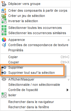

  2. Cliquez avec le bouton droit de la souris pour afficher le menu contextuel.
  3. Choisissez l’une des options suivantes :
    • Supprimer icône Supprimer un corps : supprime les corps ou composants sélectionnés.
    • Supprimer tout sauf la sélection icône Supprimer un corps : supprime les éléments qui ne sont pas sélectionnés et conserve les éléments sélectionnés.
Utilisez la méthode la plus pratique en fonction du nombre de corps dans le modèle, du nombre d’éléments à supprimer et de la facilité de sélection relative.
