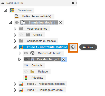

Vous pouvez baser les simulations sur plusieurs variantes du modèle de production de base. Les modèles de simulation sont créés à l’aide de l’espace de travail SIMPLIFIER. Les nœuds Modèle de simulation s’affichent immédiatement sous le nœud Unités du navigateur.
Dans chaque nœud Modèle de simulation, vous pouvez définir plusieurs études. Chaque étude que vous définissez apparaît sous la forme d’un nœud Étude. Le nom par défaut inclut un numéro de série affecté automatiquement et le type d’étude (par exemple, Flambage structurel).
Les arrière-plans gris foncé indiquent le modèle de simulation, l'étude et le cas de charge actifs.
Les arrière-plans bleus indiquent un élément sélectionné.
Si votre document contient plusieurs modèles de simulation ou études de simulation, utilisez la case d’option Activer pour activer le modèle et l’étude souhaités.

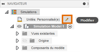

Le nœud Unités affiche le système d’unités courant pour l’espace de travail SIMULATION. Ce paramètre a une incidence sur l’ensemble des modèles et études de simulation.
Placez le curseur de la souris sur le nœud du navigateur Unités pour faire apparaître le bouton Modifier. Cliquez sur Modifier pour modifier les unités de simulation. La boîte de dialogue Paramètres d’unités s’affiche. Sélectionnez le système d’unités voulu dans la liste. La modification des paramètres d’unités affecte uniquement le fichier actif. Pour modifier les paramètres d’unités par défaut pour les simulations futures, accédez à la boîte de dialogue Préférences.

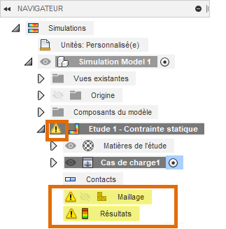

Le nœud du navigateur Résultats indique si les résultats reflètent les paramètres de configuration actuels. Si les résultats sont obsolètes, une icône d’avertissement s’affiche et la couleur d’arrière-plan est mise en surbrillance en jaune. Par exemple, après avoir modifié les paramètres de maillage ou appliqué une force, les résultats actuels ne sont plus cohérents avec la configuration du modèle. Exécutez de nouveau la simulation pour voir les résultats corrects. L'avertissement ne s'affiche qu'après la résolution initiale de l'étude. Les modifications apportées à la configuration avant la première résolution ne génèrent pas d’avertissement.
