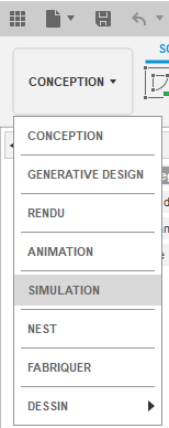

  2. Passer à l’espace de travail Simulation
    Cliquez sur le menu de l’espace de travail et développez-le, puis sélectionnez Simulation.
    accéder à l’espace de travail simulation
