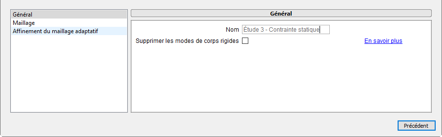

boîte de dialogue Paramètres
Les onglets répertoriés sur la gauche proposent différentes options de paramètres. Le nombre et le contenu de ces onglets dépendent de l’étude sélectionnée. Pour les études applicables, la boîte de dialogue des paramètres vous permet d’ajuster la taille de l’élément de maillage. Cette fonction vous aide à trouver le juste équilibre entre précision et temps de calcul.
