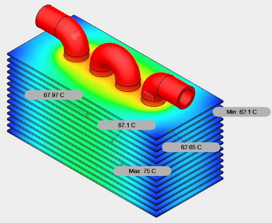

  2. Créez des contrôles de surface pour inspecter les températures élevées, afin de voir si des résultats sont en dehors des limites.
    1. Cliquez sur icône des paramètres Paramètres des résultats au-dessus de la légende et modifiez l’unité de K à C (Celsius), si vous préférez.
    2. Cliquez sur Icône Créer un contrôle de surface (espace de travail Simulation > onglet Résultats > groupe de fonctions Inspecter > Créer des contrôles de surface)
    3. Cliquez sur le modèle au niveau des arêtes des ailettes dans les zones de température plus élevée à quelques endroits.
    4. Dans la boîte de dialogue Créer des contrôles de surface, cliquez sur OK pour arrêter la création de contrôles.
    5. Comparez les contrôles pour valider qu’il n’y a pas d’anomalie indiquant que vous avez peut-être mal placé un contrôle.
      Palpeur de surface
      Vous pouvez voir que la température au niveau de l’arête des ailettes a chuté de plusieurs degrés.
    6. Cliquez sur Icône Masquer (espace de travail Simulation > onglet Résultats > groupe de fonctions Inspecter > Masquer tous les capteurs) pour masquer les capteurs de surface.

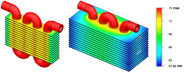

  3. Accédez à l’onglet Comparer et sélectionnez les études à comparer.
    1. Cliquez sur Icône Comparer (espace de travail Simulation > onglet Résultats > groupe de fonctions Comparer > Comparer) pour accéder à l’environnement Comparer.
      Deux tracés de contour côte à côte apparaissent.
    2. Vérifiez les noms d’étude affichés en haut de chaque fenêtre et confirmez que vous voyez un résultat de l’Étude 1 et un autre de l’Étude 2.
      En général, l’Étude 1 apparaît dans la fenêtre de gauche, et l’Étude 2 dans la fenêtre de droite.
    3. Si nécessaire, utilisez le sélecteur d’étude en haut d’une fenêtre pour sélectionner une autre étude à afficher.
      Remarque : chaque fenêtre possède son propre sélecteur d’étude, son propre sélecteur de résultats et sa propre légende. L’outil ViewCube et la barre d’outils de navigation sont uniquement visibles dans la fenêtre active.
  4. Vérifiez que la synchronisation est active (paramètre par défaut).
    1. Notez que les options icône de synchronisation de caméra Synchroniser la caméra et icône de type de résultat de synchronisation Synchroniser le type de résultat sont déjà actives par défaut (mises en surbrillance bleue sur la barre d’outils).
      Lorsque ces synchronisations sont actives, lorsque vous faites pivoter le modèle ou que vous basculez les résultats dans une fenêtre, les modifications s’appliquent automatiquement aux deux fenêtres.
    2. Cliquez sur Synchroniser la légende pour la désactiver (si elle est active).
      Lorsque les légendes ne sont pas synchronisées, chaque fenêtre affiche sa propre échelle de légende, ce qui facilite la comparaison des différences relatives entre les deux études.
      Comparaison des températures d’ailette
L’amélioration du profil de température est induite par un coût. Les ailettes plus grandes augmentent le poids et les coûts de matériaux. L'ajustement de votre conception aux paramètres appropriés peut prendre plusieurs analyses.
