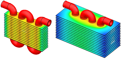

Le radiateur doit fournir de la chaleur sans causer de blessure. Les brûlures peuvent se produire en moins d'une seconde, à partir des radiateurs dont la température dépasse 70 °C. Vous simulez la température de la conception du radiateur d'origine pour déterminer si la conception est sûre. Vous allez ensuite ajuster la taille des ailettes du radiateur, sur un modèle de simulation dans l'environnement Simplifier, puis analyser le nouveau modèle pour déterminer si la température répond désormais aux exigences.

Configurer l'analyse sur le nouveau modèle de simulation de la même façon que la première analyse, pour garantir une comparaison directe
Comparez et interprétez les résultats des deux études thermiques.
Analyse thermique du modèle de radiateur d'origine (à gauche). Analyse thermique du modèle de simulation avec ailettes étendues (à droite).
