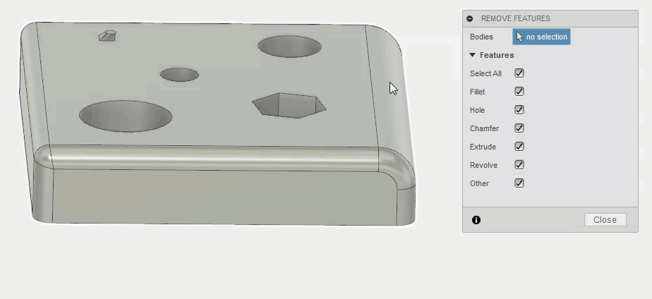

Supprimez les petites fonctions d'un composant ou d'un corps pour les optimiser en vue de la simulation.
La suppression est prise en charge pour les types de fonctions suivants :
Cliquez sur
(espace de travail Simulation > onglets Simplifier > groupe de fonctions Modifier > Supprimer les fonctions).
Sélectionnez le ou les corps dont vous souhaitez supprimer des fonctions.
Si vous le souhaitez, cliquez sur Fonctions manuelles. Ensuite, changez manuellement l’état de sélection des fonctions.
Déplacez le curseur Taille de la fonction vers la droite pour sélectionner des fonctions plus grandes. Déplacez-le vers la gauche pour désélectionner les fonctions plus grandes afin que seules les fonctions plus petites soient supprimées.
Sélectionnez Supprimer
pour supprimer les fonctions indiquées.
La commande reste ouverte et recalcule automatiquement la taille de fonction à supprimer. Vous pouvez effectuer des suppressions supplémentaires si vous le souhaitez.
Si vous le souhaitez, appuyez sur la touche Echap pour annuler l’opération de suppression lorsqu’elle est en cours et revenir à la géométrie du modèle précédente.
Sélectionnez Fermer pour fermer la boîte de dialogue Supprimer les fonctions.
