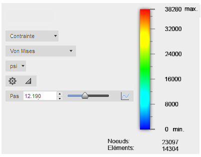

Les simulations non linéaires, telles que les simulations de contraintes statiques non linéaires et d’événements, génèrent des résultats qui changent de façon incrémentielle. Plusieurs jeux de chaque résultat sont générés pour un nombre défini par l'utilisateur d'étapes. Par conséquent, un élément supplémentaire apparaît près de la légende du tracé de contour, en particulier un sélecteur de Pas :
légende des résultats - transitoire
Vous pouvez cliquer sur le curseur Pas et le faire glisser pour sélectionner n'importe quel point tout au long de l'événement de simulation. Les résultats sont interpolés entre les étapes de sortie réelles du solveur. Vous pouvez également entrer un nombre de pas en virgule flottante dans le champ de saisie fourni.
Pour parcourir facilement les étapes réelles du calcul (entiers), cliquez sur la flèche vers le haut ou vers le bas située à droite du champ de saisie Pas :
légende des résultats - curseur de pas
