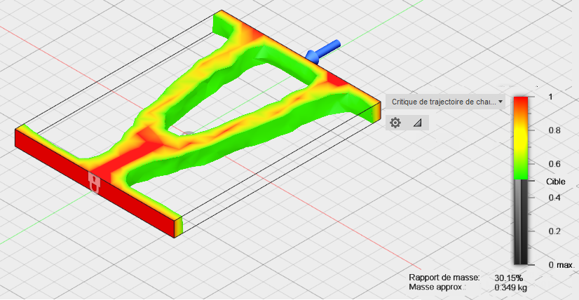

Résultats de l’analyse d’optimisation de la forme
Lorsque l’étude d’optimisation de la forme est terminée, vous pouvez visualiser la forme de référence générée.
En outre, les résultats affichent la criticité de la trajectoire de charge, le rapport de masse et la masse approximative.
Le rapport de masse indique le pourcentage de la masse d’origine qui reste. Lorsque les résultats sont affichés pour la première fois, le rapport de masse doit approcher le pourcentage de masse cible spécifié dans les critères d’optimisation de la forme.
La masse approximative représente la masse de la géométrie restante.
exemple de résultats d’optimisation de la forme
