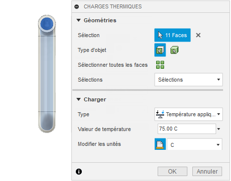

Charge de température appliquée dans l’espace de travail Simulation
Une température appliquée est utilisée pour définir une température spécifique, en C, K, F ou R, à appliquer à la surface ou au corps sélectionnés. Cette option permet de générer ou de supprimer une quantité infinie d’énergie thermique circulant dans l’entité sélectionnée pour maintenir la température spécifiée.
Types d’étude qui proposent cette option de charge
icône Contrainte thermique Étude de contrainte thermique
icône Étude thermique Étude thermique
Exemple
