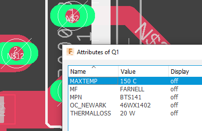

Remarque : lorsque vous créez votre carte de circuit imprimé dans l’espace de travail Électronique de Fusion, les attributs MAXTEMP que vous définissez dans la présentation 2D sont automatiquement importés dans l’espace de travail Simulation en tant que seuils de température.
paramètre MAXTEMP
Figure 2 : paramètre MAXTEMP sur une carte de circuit imprimé 3D.
