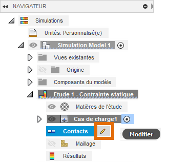

  1. Pour ouvrir le gestionnaire de contacts, cliquez sur icône Gérer les contacts (espace de travail Simulation > onglet Configurer > groupe de fonctions Contacts > Gestionnaire de contacts).
    Vous pouvez également ouvrir le gestionnaire de contacts à partir du navigateur, en cliquant sur icône Modifier Modifier pour le nœud Contacts.
    navigateur – modifier les contacts

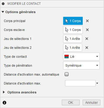

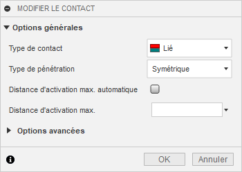

  4. Pour modifier d’autres paramètres de contact (tels que la distance d’activation maximale), cliquez avec le bouton droit de la souris sur une entrée et choisissez Modifier le jeu de composants en contact dans le menu contextuel. La boîte de dialogue Modifier le contact s’affiche.
navigateur – modifier les contacts navigateur – modifier les contacts
Contacts automatiques Contacts manuels
  1. Apportez les modifications souhaitées et cliquez sur OK pour revenir à la boîte de dialogue Gestionnaire de contacts.
