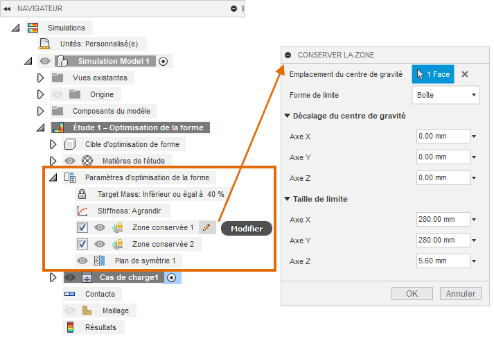

  1. Assurez-vous que l’étude que vous souhaitez modifier est active dans le navigateur.
  2. Développez le nœud Paramètres d’optimisation de forme de l’étude active, identifiez la zone conservée que vous souhaitez modifier, puis cliquez sur Modifier.
  3. Effectuez les ajustements nécessaires. Pour une boîte, vous pouvez ajuster les dimensions X, Y et Z de la région conservée. Pour un cylindre, vous pouvez ajuster la hauteur et le rayon du cylindre. Pour une sphère, vous pouvez ajuster le rayon.
  4. Si vous sélectionnez un cylindre comme forme de frontière, sélectionnez Axe X, Axe Y, Axe Z ou Aligné comme direction de forme. Parcourez la liste des directions pour comprendre comment chaque option modifie l’alignement du cylindre.
Remarque : outre l’ajustement des champs directement dans la boîte de dialogue Conserver la zone, vous pouvez faire glisser les glyphes d’affichage pour ajuster la taille et la position de la région conservée.
