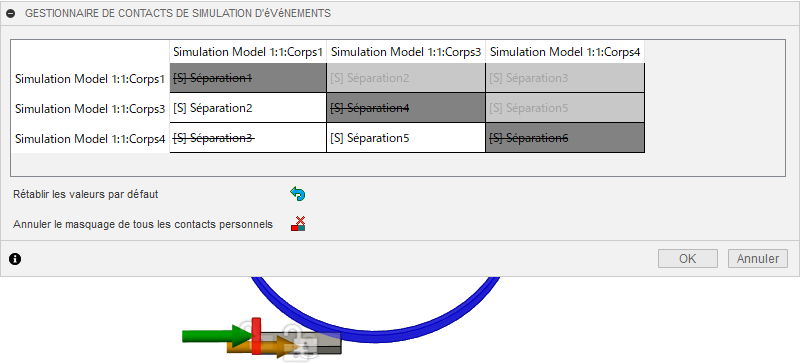

Gestionnaire de contacts de simulation d’événements
Dans une étude de simulation d’événement, des paires de contact sont générées automatiquement pour chaque corps à l’aide de la commande Contacts globaux. Les contacts sont optimisés pour réduire le temps d’analyse à l’aide du gestionnaire de contacts de simulation d’événements. Le contact est généré, initialement, entre tous les corps. Pour réduire le temps d’analyse, vous pouvez masquer les contacts improbables, tels que les contacts personnels ou les contacts générés entre les corps qui ne se contactent jamais.
contact masqué
