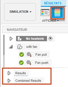

  1. Dans l’onglet Résultats, cliquez sur Afficher > Résultats Icône Résultats guidés.
  2. Dans le navigateur de résultats, développez :
    1. Résultats pour voir les résultats qui montrent :
      • la proximité des composants par rapport aux seuils de température maximale ;
      • la température de tous les composants de la carte et la façon dont leur température peut affecter celle des composants voisins ;
      • la façon dont l’écoulement d’air affecte la température des composants ;
      • la façon dont l’écoulement d’air est réparti dans le boîtier ;
      • l’effet des dissipateurs thermiques sur la température des composants.
    2. Résultats combinés pour voir une superposition de la température des composants avec :
      • la vitesse de l’air ;
      • la température de l’air.
