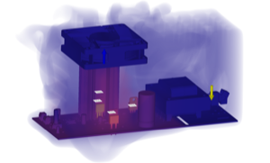

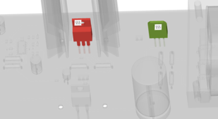

Seuil maximale Seuils max. Les composants affectés à des seuils de température dans la configuration de l’étude, et pour lesquels les seuils de température maximale sont presque atteints. Navigateur

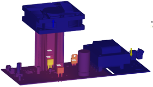

Température du composant Température des composants La température de tous les composants du modèle de simulation. Navigateur
Température de l’air Température de l’air La température de l’air autour des composants dans le boîtier du modèle. Navigateur

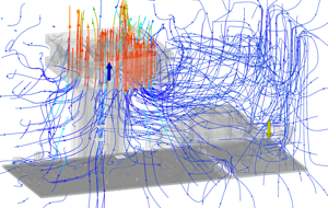

Vitesse de l’air Seuils max. La direction et la vitesse de déplacement de l’air dans le boîtier du modèle. Navigateur
Vitesse de l’air + température des composants Seuils max. La direction et la vitesse de déplacement de l’air dans le boîtier du modèle, ainsi que la température des composants du modèle. Navigateur
Température de l’air + température des composants Seuils max. La température des composants du modèle, ainsi que la température de l’air qui les entoure. Navigateur
