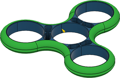

La commande Faces esthétiques
vous permet de définir des faces avec un critère esthétique élevé, qui doivent être exemptes d’imperfections et visuellement attrayantes, dans votre modèle. Ces faces s’affichent en vert dans la zone de dessin.
Les faces esthétiques s’affichent en vert dans la zone de dessin.
Pour réduire le risque de défauts visuels sur les surfaces, suivez ces instructions :
Évitez de placer des points d’injection sur des faces esthétiques.
Évitez les nervures ou d’autres fonctions sur le côté opposé des faces esthétiques.
Évitez les zones dont l’épaisseur locale est élevée.
