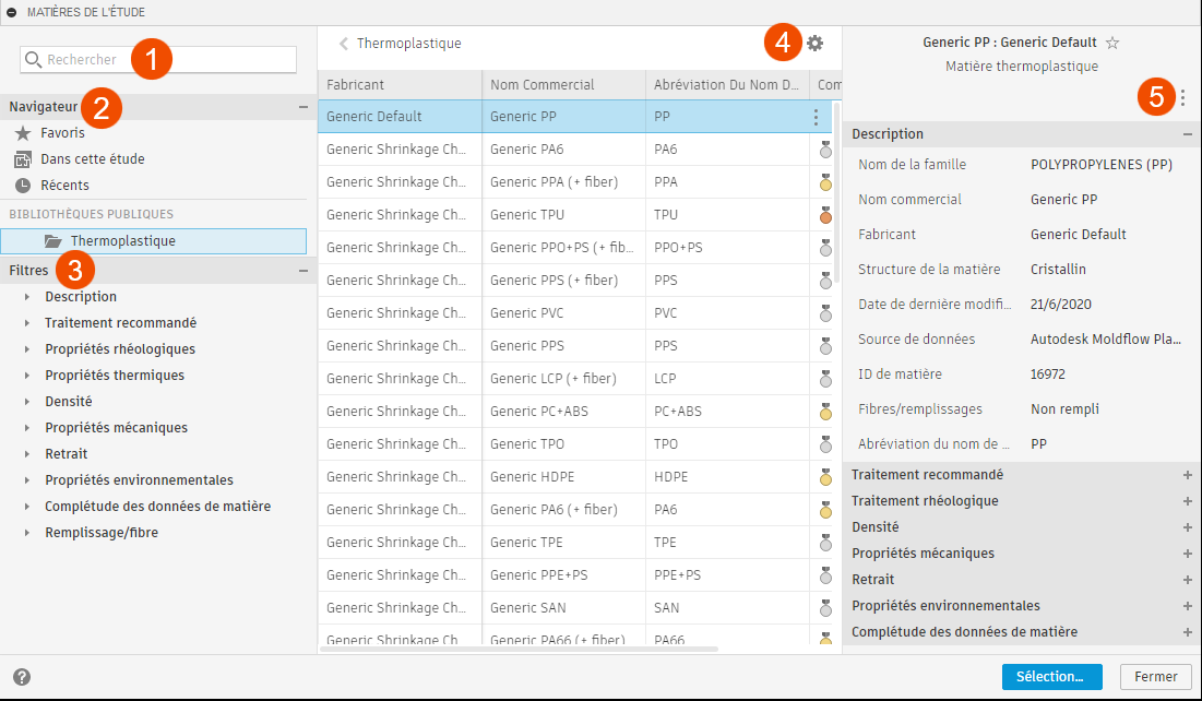

boîte de dialogue Matières de l’étude
Outils disponibles dans la boîte de dialogue Matières de l’étude.
  1. Zone de recherche : permet de rechercher des matières à l’aide d’un ou de plusieurs des critères, à savoir le nom du fabricant, le nom commercial, l’abréviation du nom de la famille ou le nom de la famille.
  2. Navigateur : vous permet d’afficher rapidement les données de vos matières favorites, celles utilisées dans l’étude en cours ou celles récemment sélectionnées.
  3. Filtres : permet de rechercher des matières répondant à des exigences spécifiques en termes de propriétés ou de traitement.
  4. Vous pouvez personnaliser la liste des colonnes par page.
  5. Cliquez sur icône Plus pour ouvrir le menu permettant d’afficher les propriétés des matériaux, de les ajouter aux favoris ou encore de les définir comme vos matériaux par défaut.
