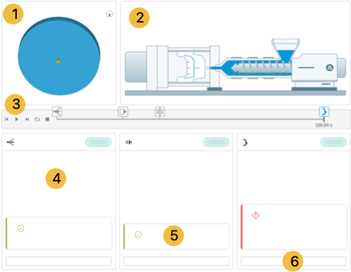

Pendant la simulation de moulage par injection, des données de simulation sont écrites dans un fichier journal que vous pouvez consulter. Par défaut, les données sont fournies sous la forme d’une présentation didactique, où elles sont présentées dans le contexte du processus de moulage par injection. Vous pouvez également afficher les données dans un format de table standard.
Dans ce format, les données sont résumées, ce qui vous aide à appréhender la correspondance entre ces informations et les différentes phases du processus de moulage par injection.
Dans la présentation des données de l’étude, vous pouvez animer le processus et visualiser l’évolution des données dans le temps. Vous pouvez également consulter les interprétations des résultats guidés et accéder aux suggestions des résultats guidés pour les étapes suivantes.
Présentation du processus de moulage :
où 1. Animation du remplissage de pièce, 2. Animation du processus de moulage par injection, 3. Commandes d’animation, 4. Données classées en différentes phases de moulage par injection, 5. Interprétations des résultats, 6. Lien vers les résultats guidés
Avec le format Table, les données de l’étude sont présentées sous forme tabulaire et montrent comment les données suivantes évoluent dans le temps :
