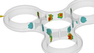

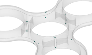

Emprisonnements d’air Emprisonnements d’air Emplacement et probabilité de l’air emprisonné lorsque les fronts d’écoulement du plastique convergent dans différentes directions. Les emprisonnements d’air peuvent provoquer des défauts de surface et un remplissage incomplet et peuvent être évités avec une évacuation suffisante. Navigateur

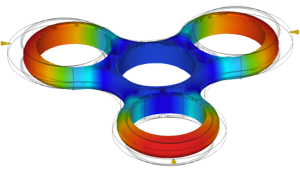

Déplacement (tous les effets) Déplacement, tous les effets Forme finale résultant d’une combinaison de retrait et de gauchissement de la pièce. Le gauchissement est dû à des variations de retrait et est influencé par la conception de la pièce, les paramètres de processus et la matière. Navigateur

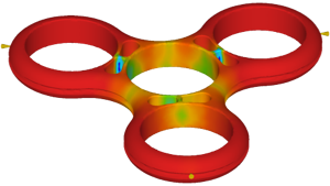

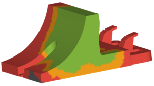

Qualité du remplissage Qualité du remplissage Facilité de remplissage de la pièce. Essayez de réduire les zones orange et rouge pour réduire le risque de remplissage incomplet (remplissage incomplet). Navigateur

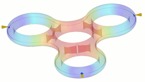

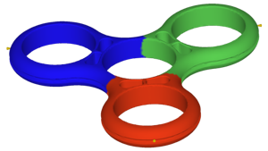

Remplissage à partir du point d’injection Remplissage à partir du point d’inj. Par quel point d’entrée la matière arrive-t-elle, pour une pièce avec plusieurs points d’entrée. Vérifiez la distribution inégale des couleurs indiquant un remplissage non uniforme. Navigateur

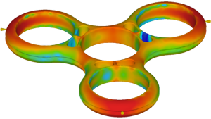

Température du front d’écoulement Temp. front d’écoul. Température du front d’écoulement du plastique lorsqu’il atteint une zone donnée. Pour éviter tout problème de qualité, essayez de maintenir la variation de température entre 2 et 5 °C. Navigateur

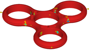

Prévision de la qualité Prévision de la qualité La qualité du moulage de la pièce et les problèmes éventuels. Essayez de réduire les zones orange et rouge pour réduire le risque de problèmes de qualité. Navigateur

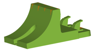

Profondeur des retassures Profondeur des retassures Présence et emplacement de dépressions sur une surface, ce qui entraînera des défauts visuels. Les retassures sont généralement causées par des fonctions sur la face opposée de la surface. Navigateur

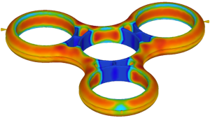

Plastique solidifié (fin du remplissage) Plastique solidifié, fin du rempl. Quantité de matière solide dans la section transversale du plastique à la fin de la phase de remplissage, ce qui peut avoir une incidence sur le gauchissement. La pièce doit être solidifiée à moins de 25 % à la fin du remplissage. Navigateur
Plastique solidifié (éjection) Éj. plastique solidifié Quantité de matière solide dans la section transversale du plastique au moment de l’éjection. La quantité de solidification peut affecter le gauchissement et, idéalement, la pièce doit être solidifiée à 80 % au moins lors de l’éjection. Navigateur

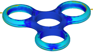

Retrait volumique (éjection) Éj. rétraction vol. Distribution de la réduction du volume qui se produit lorsque le plastique se solidifie, sous forme de pourcentage. Limitez la variation du retrait pour réduire le risque de gauchissement. Navigateur

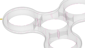

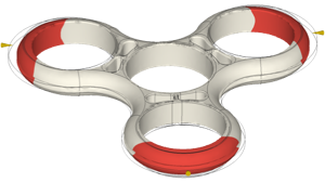

Lignes de soudure Lignes de soudure Où deux fronts d’écoulement se rencontrent. Les lignes de soudure peuvent créer des points faibles et/ou des défauts visuels. Évitez les lignes de soudure sur des faces esthétiques ou des zones qui nécessitent une résistance élevée. Navigateur
