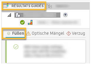

Le résultat La pièce va-t-elle se remplir ? devient disponible à la fin de la phase Remplissage + Compactage de l’analyse et se trouve dans l’onglet Remplissage des résultats guidés.
Résultats guidés
Interprétation des résultats
Dans l’onglet Remplissage, la section supérieure des résultats guidés interprète le résultat Qualité du remplissage et vous indique la probabilité que votre pièce se remplisse dans les conditions spécifiées dans la configuration de l’étude. Les couleurs de la pièce correspondent aux couleurs des résultats guidés et aux couleurs de la légende, pour indiquer clairement les emplacements de la pièce qui seront facilement remplis, ceux qui seront plus difficiles à remplir et ceux où la pièce ne sera pas remplie du tout.
