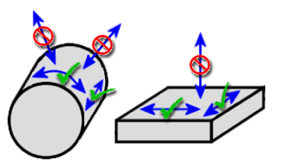

Une contrainte Sans frottement empêche tout point de la face de se déplacer ou de se déformer dans les directions normales à la face. La face peut librement pivoter, se déplacer ou se déformer dans les directions tangentielles.
schéma de contrainte Sans frottements
