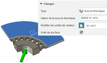

Une charge de source thermique est une charge dans laquelle une quantité spécifique de puissance est générée et transmise à partir d’une face, d’une arête ou d’un sommet.
| Types d’étude qui proposent cette option de charge |
Étude de contrainte thermique |
Étude thermique |
Chaleur générée sur une face de contact du frein par frottement pendant le freinage.
