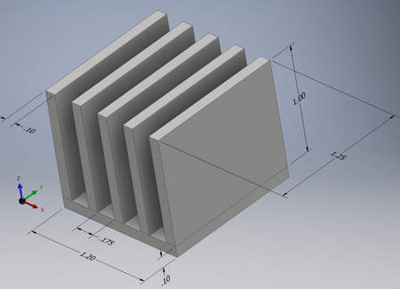

Le problème de la simulation d’un dissipateur thermique modélisé est que la résolution de maillage ou de voxel requise pour une prévision précise de la température maximale peut s’avérer coûteuse, à la fois en temps et en jetons. Pour exploiter au mieux l’idéalisation du dissipateur thermique, modélisez un dissipateur thermique extrudé dans lequel la direction des ailettes et l’espacement entre elles restent inchangés, et pour lequel le dissipateur thermique est aligné sur le système de coordonnées du modèle.
Figure 1 : exemple de modèle de dissipateur thermique pouvant être idéalisé
La méthodologie de simplification accepte l’assemblage du dissipateur thermique et génère une représentation constituée d’une seule pièce orientée.

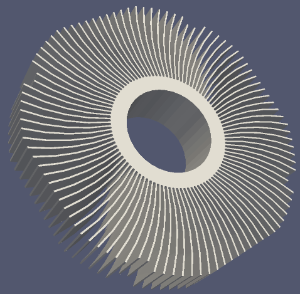

Figure 2 : exemple de modèle de dissipateur thermique ne pouvant pas être idéalisé
