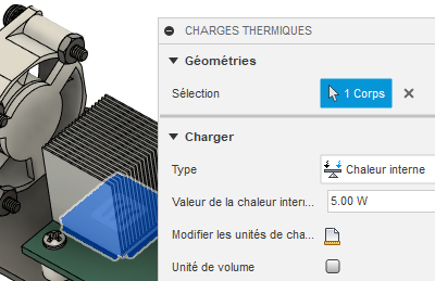

Une charge thermique interne est une charge dans laquelle une quantité spécifique d’énergie est appliquée à un corps, ou supprimée de celui-ci, par unité de temps. Les unités thermiques internes sont Btu/s, J/s ou W.

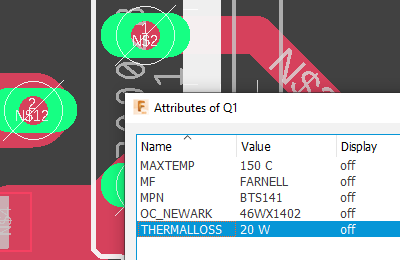

Remarque : pour les cartes de circuit imprimé créées dans l’espace de travail Conception de Fusion, les attributs THERMALLOSS définis dans la présentation 2D sont automatiquement importés dans l’espace de travail Simulation en tant que charges thermiques internes.
attribut THERMALLOSS
