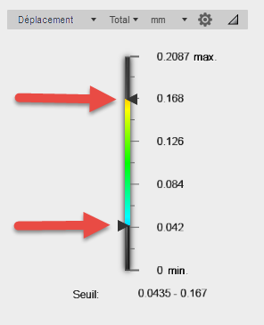

Seuil de la légende de simulation
Le seuil de la légende fait référence aux curseurs situés en haut et en bas de la légende. Modifiez le seuil pour mieux vous concentrer uniquement sur les zones d’intérêt ou pour déterminer si votre modèle répond aux spécifications requises.

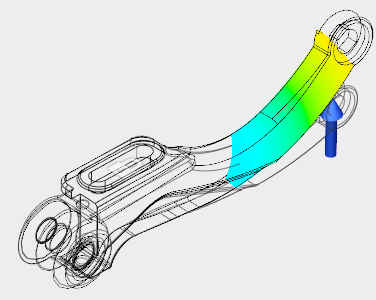

Quand vous modifiez le seuil, les données hors limites sont affichées en tant que filaire du modèle. Avec cette approche, une isosurface est extraite du modèle, ce qui masque la zone du modèle qui ne se trouve plus dans la plage autorisée.
Remarque : c’est ce type de modification de la plage de légende que permet d’effectuer l’option Afficher les zones les plus faibles de la conception de la boîte de dialogue Détails des résultats.
Exemple de modification de légende Exemple de volume iso de légende
