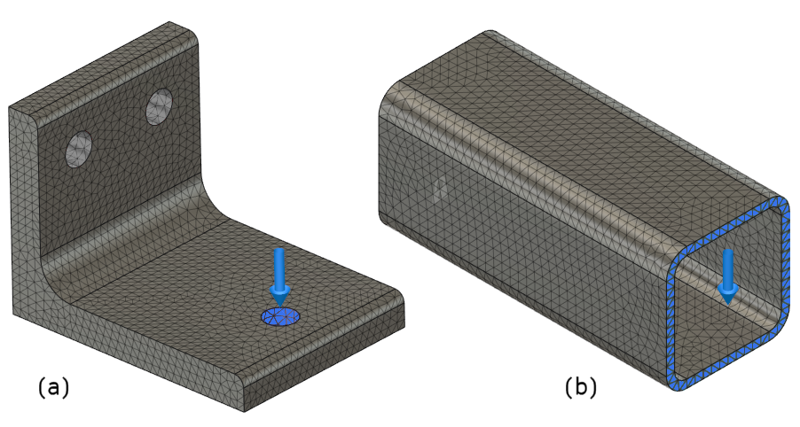

Toutes les pièces fines ne nécessitent pas plusieurs éléments dans l'épaisseur pour obtenir une précision acceptable. Si la contrainte est principalement due à la traction ou à la compression des contraintes de membrane (et non aux contraintes de flexion), un élément dans l'épaisseur peut être suffisant. Comparons les exemples suivants :
Figure 1 : dans quels cas plusieurs éléments sont-ils nécessaires dans l’épaisseur d’une pièce ?
Les deux pièces sont fixes à l’extrémité gauche et une force est appliquée vers le bas, ce qui produit un pli. Dans la partie horizontale de l'angle, la Pièce (a), la contrainte de traction s'inverse dans l'épaisseur de la pièce. La surface supérieure est en tension et la surface inférieure en compression. Dans de tels cas, il faut au moins quatre éléments linéaires ou paraboliques dans l'épaisseur pour capturer correctement le gradient de contrainte.
Dans la Pièce (b), les parois supérieure et inférieure du tube carré ne subissent qu'une légère modification de l'épaisseur de la contrainte de traction. La paroi supérieure est en tension et la paroi inférieure en compression. Pour les éléments situés le long des deux parois latérales, la contrainte passe progressivement de la contrainte de traction à la compression lorsque vous vous déplacez du haut vers le bas. Dans ce cas, un élément linéaire simple dans l'épaisseur suffit. Le gradient de contrainte dans l’épaisseur est minimal et il n’y a pas d’inversion de contrainte.
