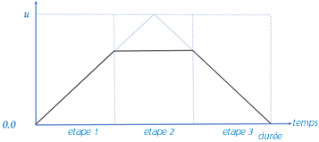

Que se passe-t-il si vous spécifiez trois étapes pour cette simulation, comme illustré dans la Figure 2 ?
simulation d’événements en 2 pas
Figure 2 : Problème de chargement/déchargement en 3 pas.
Dans la première étape, l’amplitude est évaluée au niveau du point 1/3 de la durée. L’amplitude de la deuxième étape est évaluée au point de durée 2/3, ce qui manque le déplacement maximal et calcule une réponse nulle. L’étape finale évalue la durée à la fin, pour supprimer la charge. Outre le manque du déplacement maximal, cette solution prend 50 % de temps supplémentaire pour être calculée par rapport à la Figure 1.
