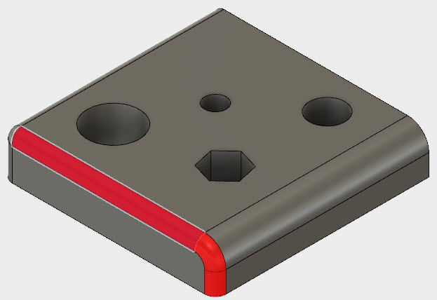

La suppression d’une face de la géométrie d’origine peut produire un résultat indésirable. La tentative peut même échouer. La commande Supprimer les faces sélectionne automatiquement les faces voisines (à supprimer avec la face sélectionnée) pour permettre la correction de la géométrie. Par exemple, si un congé a été créé sur plusieurs arêtes, vous ne pouvez pas supprimer un segment tout en maintenant la validité de la géométrie. Dans l’image ci-dessous, la face en surbrillance a été sélectionnée et les deux faces voisines doivent être supprimées pour régénérer correctement la géométrie.
