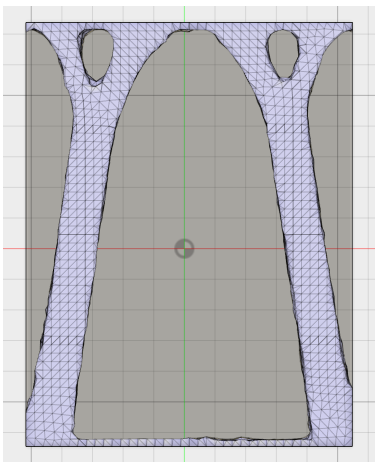

Une l’étude d’optimisation de la forme terminée, la forme de référence qui vient d’être générée s’affiche. Si vous maîtrisez la géométrie obtenue, vous pouvez réintégrer la forme dans l’espace de travail Conception.
Le corps de maillage intégré est enregistré et affiché dans l’espace de travail Conception, où vous pouvez l’utiliser comme forme de référence superposée sur la conception d’origine. Utilisez le corps de maillage comme gabarit pour vous aider à déterminer où vous pouvez supprimer de la matière.
