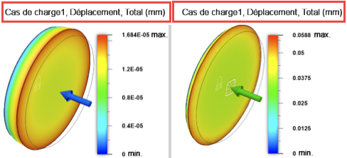

Synchronisation de la sélection des résultats en mode de comparaison
Par défaut, les types de résultats ne sont pas synchronisés, ce qui vous permet de sélectionner les résultats qui vous intéressent.
Synchroniser la caméra
Synchroniser la sélection des résultats
  1. Dans l’onglet Comparer, sélectionnez Icône Synchroniser le type de résultats Synchroniser > Synchroniser le type de résultats.
    Remarque : lorsque la sélection des résultats est synchronisée, l’arrière-plan de l’icône de commande est bleu.
  2. Assurez-vous que l’option Synchroniser le type de résultats est activée et sélectionnez différents résultats dans une fenêtre. Dans toutes les autres fenêtres, les résultats sont mis à jour.
    Remarque : la sélection des résultats varie selon le type d’étude. Dans certaines études, la sélection des résultats est associée à la légende. Dans d’autres, les résultats sont sélectionnés dans les menus déroulants situés en haut de chaque fenêtre.
