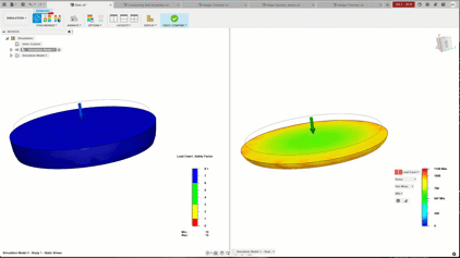

Les outils de synchronisation en mode de comparaison vous permettent de synchroniser les actions que vous effectuez dans la fenêtre active avec les résultats obtenus dans toutes les autres fenêtres.
- Synchroniser le type de résultats |
L’outil Synchroniser les types de résultats synchronise la sélection des résultats. Ainsi, toutes les fenêtres affichent le même type de résultat que la fenêtre active. La synchronisation du type de résultat peut s’avérer utile pour comparer différentes conditions de configuration d’étude ou différentes modifications de géométrie, lorsque vous affichez un même résultat provenant de différentes études.
Comme l’option Synchroniser le type de résultats est activée par défaut, lorsque vous passez à un autre type d’étude, vous remarquerez qu’une icône d’informations apparaît dans les fenêtres inactives qui n’affichent plus le même type d’étude.
