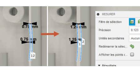

épaississement des nervures
Modèle du taille-haie d’origine (à gauche) et modèle du taille-haie après épaississement de la nervure (à droite)

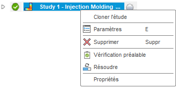

  1. Clonez l’étude d’origine afin de pouvoir comparer ses résultats avec ceux de la nouvelle étude.
    1. Dans l’onglet Configuration du navigateur, faites un clic droit sur Étude 1 – Simulation de moulage par injection pour activer le menu contextuel.
      clonage de l’étude
    2. Dans le menu contextuel, cliquez sur Cloner l’étude.

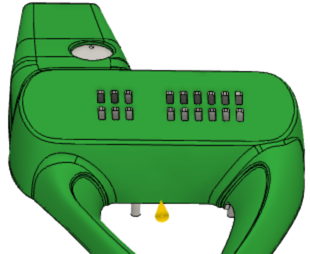

  3. Déplacez le point d’injection situé en haut de la face plane vers le centre de la base de la face verticale qui compose la poignée :
    nouvel emplacement du point d’injection

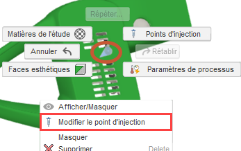

    1. Dans la zone de dessin, sélectionnez le glyphe du point d’injection, puis faites un clic droit pour activer le menu de marquage.
      Remarque : le glyphe du point d’injection devient bleu lorsque vous le sélectionnez.
      menu de marquage associé au point d’injection
    2. Dans le menu de marquage, sélectionnez Modifier le point d’injection. La boîte de dialogue Modifier le point d’injection s’ouvre.
    3. Dans la zone de dessin, sélectionnez le cercle bleu à la base du glyphe de point d’injection et faites-le glisser vers le centre la base de la face verticale.
    4. Dans la boîte de dialogue Modifier le point d’injection, cliquez sur OK pour accepter la modification et fermer la boîte de dialogue.

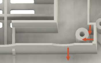

  5. Augmentez l’épaisseur des trois nervures illustrées dans l’image de 0,5 mm dans les directions indiquées.
    1. Dans l’onglet Simplifier le solide, cliquez sur icône appuyer/tirer Appuyer/Tirer pour ouvrir la boîte de dialogue Appuyer/Tirer.
    2. Dans la zone de dessin, sélectionnez l’une des faces, confirmez la direction et définissez la distance sur 0,5 mm.
    3. Dans la boite de dialogue Décaler la face, cliquez sur OK pour accepter la modification et fermer la boite de dialogue.
    4. Répétez l’opération avec les deux autres faces et augmentez leur épaisseur de 0,5 mm dans les directions indiquées par les flèches rouges.
