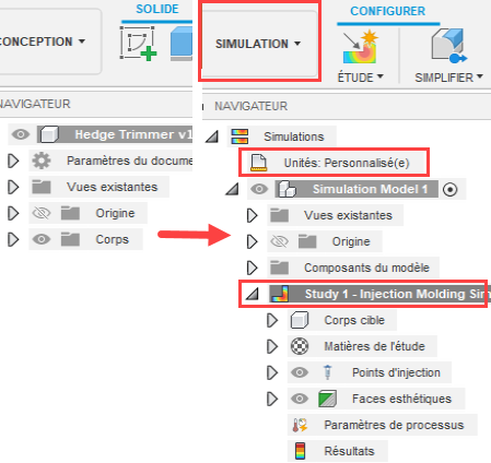

Dans cet exercice, nous allons créer une étude, que baptiserons Étude 1 – Simulation de moulage par injection, et nous allons passer en revue les paramètres par défaut pour nous assurer qu’ils sont adaptés. Si vous n’êtes pas encore abonné à Fusion Simulation Extension, vous pouvez vous procurer la version d’évaluation gratuite de 7 jours pour pouvoir accéder à toutes les études de simulation pendant cette période. Pour configurer l’étude, vous allez :
Navigateur lors de la première importation du modèle (à gauche). Navigateur après la création d’une étude de simulation de moulage par injection (à droite).

Créez une étude de simulation de moulage par injection.
Cliquez sur le menu déroulant Changer d’espace de travail situé en haut à gauche de la barre d’outils et sélectionnez Simulation.
Dans la boîte de dialogue Nouvelle étude, sélectionnez
Simulation de moulage par injection.
Dans Nouvelle étude, cliquez sur Créer une étude pour mettre en place votre étude, puis fermez la boîte de dialogue.
