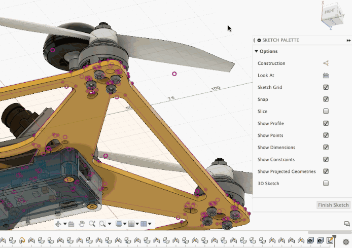

Afficher ou masquer la géométrie de projection
Dans la palette d’esquisses, activez ou désactivez l’option Afficher les géométries projetées.
Animation relative au masquage de la géométrie projetée
