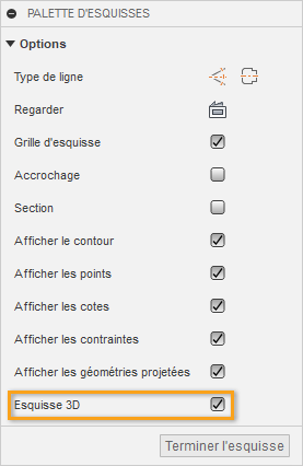

  3. Facultatif : dans la palette d’esquisses, cochez la case Esquisse 3D.
    Case à cocher Esquisse 3D
