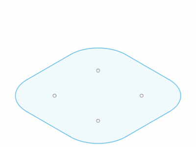

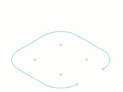

Il existe deux types de contours d’esquisse dans Fusion.
Type de contour Exemple Utilisations
Ouvert animation relative aux contours ouverts animation relative à l’extrusion de surface de contour ouvert animation relative à l’extrusion de solide fin de contour ouvert animation relative au lissage de surface de contour ouvert
Fermé animation relative aux contours fermés animation relative à la coupe/extrusion de solide de contour fermé

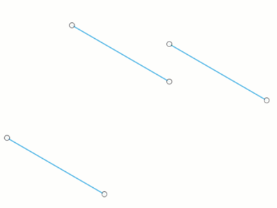

Dans l’environnement d’esquisse, vous pouvez créer des esquisses non contraintes, partiellement contraintes ou entièrement contraintes.
Une esquisse non contrainte contient une géométrie qui peut encore être déplacée librement dans l’espace. L’esquisse n’est pas entièrement verrouillée par des contraintes et des cotes.
Une esquisse contrainte contient une géométrie verrouillée in situ par des contraintes et des cotes.
animation relative aux esquisses contraintes/non contraintes

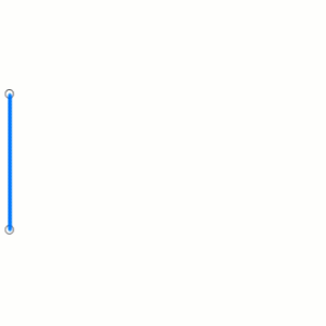

Esquisses 2D et 3D
Une esquisse 2D contraint la création de la géométrie d’esquisse au plan d’esquisse sélectionné lors de la création de l’esquisse :
Bien que vous puissiez sélectionner un plan d’esquisse n’importe où dans l’espace 3D, la géométrie d’esquisse est limitée au plan sélectionné.
Lorsque vous activez l’option Esquisse 3D, la restriction plane est supprimée et vous pouvez créer une géométrie d’esquisse à n’importe quel emplacement de l’espace 3D.

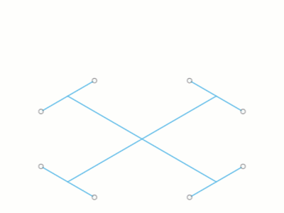

Balayage d’esquisse 3D
