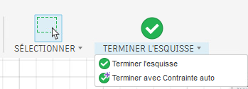

  2. Dans la barre d’outils, ouvrez le menu Terminer l’esquisse Icône Terminer l’esquisse, puis sélectionnez Terminer avec Contrainte auto.
    Menu Terminer l’esquisse avec l’option Terminer avec Contrainte auto
    Fusion termine l’esquisse et applique automatiquement les contraintes et les cotes. Le message Contraintes de votre esquisse... s’affiche pendant l’exécution de l’outil.
