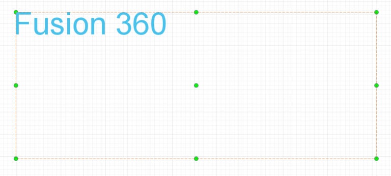

Référence : boîte de dialogue Texte
Dans la boîte de dialogue Texte, vous pouvez créer du texte dans l’esquisse active dans Fusion.
Conception > Esquisse > Créer > Texte Icône Texte

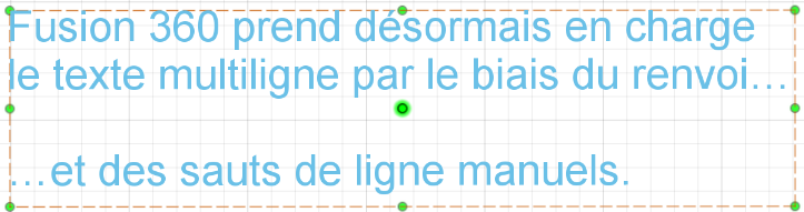

Texte
Ajoutez une ou plusieurs lignes entre deux '.
For example, `'Example Text'`.
Exemple de texte multiligne

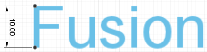

Hauteur
Indiquez la hauteur du texte dans les unités de la conception active.
Exemple de hauteur de texte

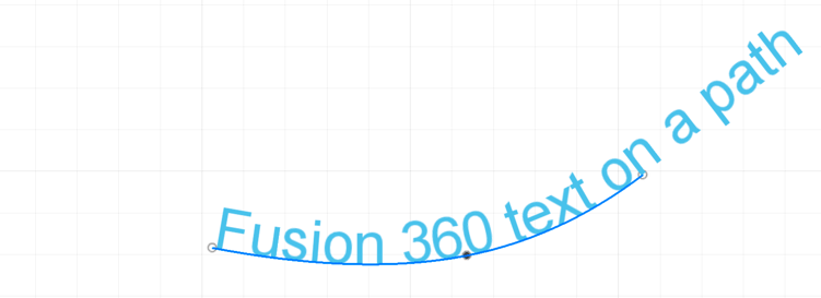

Placement (Texte sur trajectoire uniquement)
Sélectionnez l’emplacement du texte par rapport à la trajectoire.
Animation relative au placement du texte sur la trajectoire

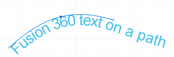

Ajuster à la trajectoire (Texte sur la trajectoire uniquement)
Cochez cette case pour répartir le texte de manière égale sur toute la trajectoire.
Animation relative à l’ajustement du texte sur la trajectoire

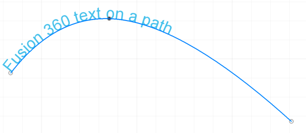

Alignement
Sélectionnez un alignement horizontal et vertical à appliquer au texte.
Horizontal Aligner à gauche Icône Aligner à gauche Aligner au centre Icône Aligner au centre Aligner à droite Icône Aligner à droite
Vertical (type Texte uniquement) Aligner en haut Icône Aligner en haut Aligner au milieu Icône Aligner au milieu Aligner en bas Icône Aligner en bas
animation relative à l’encadrement de texte
Animation relative à l’alignement du texte sur la trajectoire
