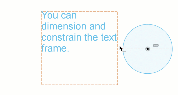

Lorsque l’option Type est définie sur Texte Icône de texte, vous pouvez coter et contraindre le cadre du texte pour contrôler sa taille et sa forme par rapport à une autre géométrie d’esquisse.
Animation relative à l’encadrement de texte

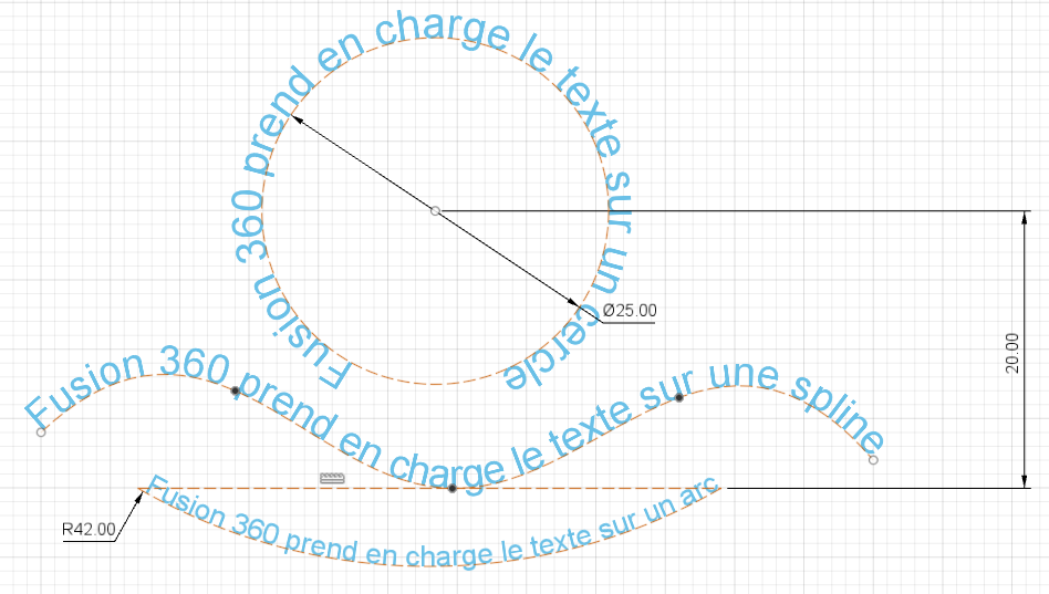

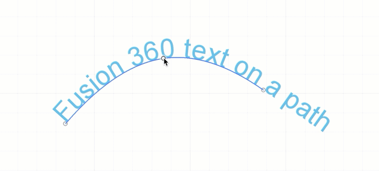

Lorsque l’option Type est définie sur Texte sur la trajectoire Icône de texte sur la trajectoire et que vous modifiez la trajectoire ultérieurement, le texte s’ajuste en même temps que la trajectoire. Si la trajectoire est un cercle, après avoir créé le texte, vous pouvez utiliser l’outil Déplacer/Copier pour le faire pivoter autour du centre du cercle pour l’aligner avec plus de précision.
Animation associative relative au texte sur la trajectoire
