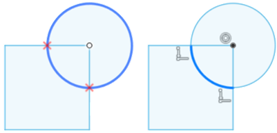

L’outil Raccord place un arc d’un rayon spécifié à l’intersection de deux lignes ou arcs.
Vous pouvez créer des congés entre :
Sélectionnez un sommet, deux lignes ou deux arcs, puis indiquez le rayon.

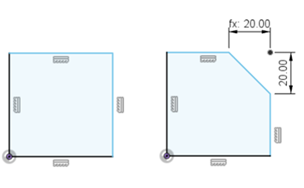

L’outil Chanfrein à distance égale crée un chanfrein au niveau du sommet, de l’intersection ou de l’intersection étendue de deux lignes dans une esquisse, en fonction d’une distance égale par rapport à chaque côté.
Sélectionnez un sommet ou deux lignes, puis indiquez la valeur de distance du chanfrein.

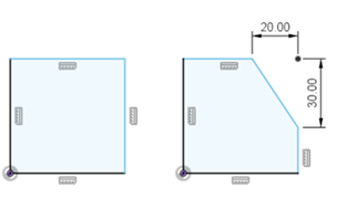

L’outil Chanfrein à deux distances crée un chanfrein au niveau du sommet, de l’intersection ou de l’intersection étendue de deux lignes dans une esquisse, en fonction d’une distance différente par rapport à chaque côté.
Sélectionnez un sommet ou deux lignes, puis spécifiez les deux valeurs de distance du chanfrein.

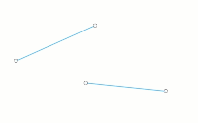

L’outil Ajuster ajuste la géométrie d’esquisse à l’intersection étendue la plus proche avec une autre géométrie de l’esquisse active.
Placez le curseur sur la géométrie d’esquisse pour afficher un aperçu du segment à ajuster, puis cliquez sur le segment pour l’ajuster.
