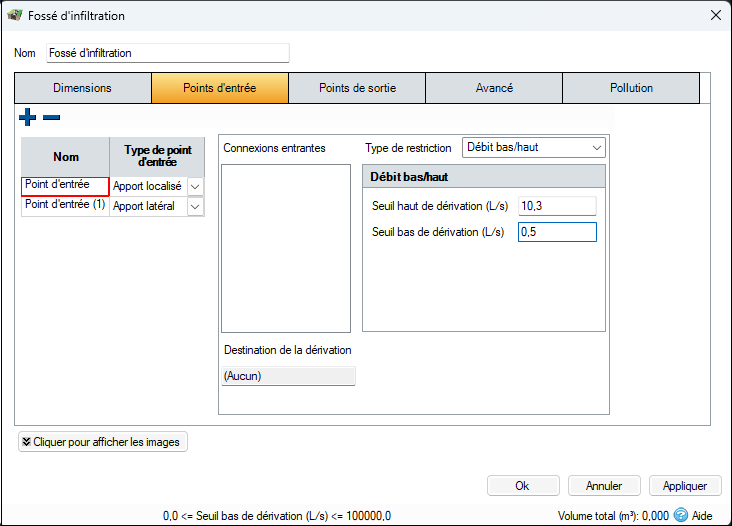

Débit bas/haut
Cette fonctionnalité permet de définir des débits de seuil pour les limites supérieure et inférieure de la dérivation, de sorte que tout débit qui se trouve en dehors de ces limites est considéré comme contournant ce point d’entrée. Tout débit compris entre ces valeurs pénètre dans la technique alternative ou le raccordement.
Exemple :
Seuil bas de dérivation = 2 l/s
Seuil bas de dérivation = 10 l/s
Avec un débit entrant de 15 l/s, le débit traversant est de 8 l/s et les débits de 2 l/s en dessous et de 5 l/s au-dessus contournent le système.
