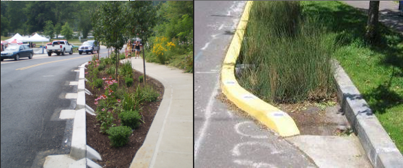

Les points d’entrée permettent de capturer l’écoulement provenant des apports ou des connexions entrantes et de l’acheminer vers les raccordements, les regards et les techniques alternatives ou de le dériver vers un autre emplacement.
Les points d’entrée sont créés dans le cadre des raccordements, regards ou techniques alternatives pour indiquer la proportion du débit entrant qui doit pénétrer dans la structure.
Chaque système peut inclure un ou plusieurs points d’entrée, chacun pouvant prendre en charge plusieurs apports et connexions entrantes.
