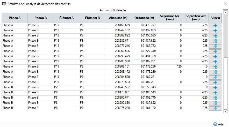

Résultats de l’analyse de détection des conflits
La section Résultats de l’analyse de détection des conflits affiche les conflits détectés lors de l’exécution de la commande Détection des conflits.
Remarque : Les connexions idéalisées ne sont pas prises en compte lors de l’analyse de détection des conflits.
Phase A : première phase du conflit. Phase à laquelle appartient l’objet A.
Phase B : deuxième phase du conflit. Phase à laquelle appartient l’objet B.
Objet A : premier objet du conflit.
Objet B : deuxième objet du conflit.
Abscisse : coordonnée d’abscisse au centre du conflit.
Ordonnée : coordonnée d’ordonnée au centre du conflit.
Séparation hor. : séparation horizontale des objets du conflit. Cette valeur est négative si les objets se chevauchent. Elle est vide si les objets ne sont en conflit que verticalement. En cas d’intersection, la valeur de séparation horizontale indiquée est 0.
Séparation vert. : séparation verticale des objets du conflit. Cette valeur est négative si les objets se chevauchent. Cette zone est vide si les objets ne sont en conflit qu’horizontalement.
Aller à : cliquez sur ce bouton pour afficher le conflit dans la vue en plan.
