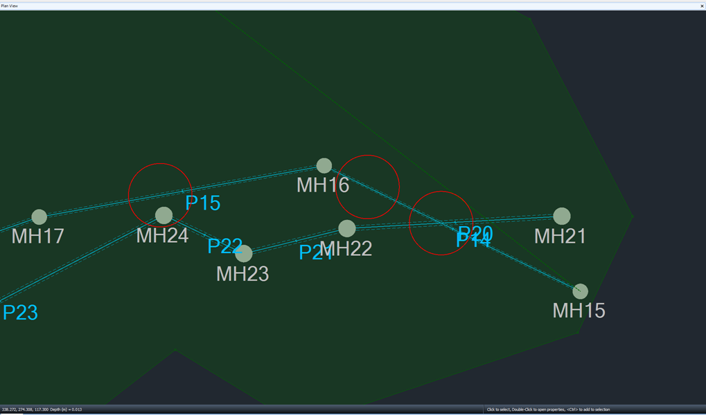

Les résultats d’une analyse de détection des conflits s’affichent dans la vue en plan sous forme de cercles rouges mettant en évidence les zones dans lesquelles une détection de conflits a été effectuée.
Ce paramètre peut être configuré dans les paramètres d’affichage.
Les résultats peuvent également être affichés dans les résultats de l’analyse de détection des conflits et consignés dans le rapport d’audit et l’impression.
