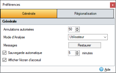

Pour éviter toute perte de données, vous pouvez définir l’option Sauvegarde automatique dans le menu Préférences pour enregistrer automatiquement une sauvegarde du projet. Vous pouvez aussi spécifier la fréquence à laquelle le fichier de récupération est créé.
Pour activer ou désactiver la sauvegarde automatique :
  1. Pour ouvrir la boîte de dialogue Préférences, cliquez sur Fichier > Préférences.
  2. Cochez la case en regard de l’option Sauvegarde automatique pour activer la récupération automatique.
  3. Spécifiez la fréquence des sauvegardes automatiques en minutes.
    Pour désactiver la sauvegarde automatique, désactivez la case à cocher en regard de l’option Sauvegarde automatique.
  4. Cliquez sur Fermer pour enregistrer la sélection et fermer la boîte de dialogue.

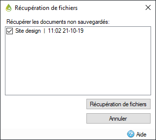

  2. Si la sauvegarde automatique est activée, la boîte de dialogue suivante s’affiche :
  3. Sélectionnez le ou les fichiers à récupérer et cliquez sur Récupération de fichiers.
    Si vous sélectionnez Ignorer, l’étape de récupération est ignorée.

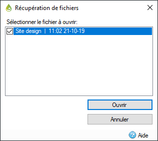

  4. Cliquez sur Ouvrir pour charger le fichier récupéré ou cliquez sur Nouveau pour supprimer le fichier de récupération et démarrer un nouveau projet.
Remarque : Si le projet n’a pas été enregistré précédemment, InfoDrainage invite l’utilisateur à enregistrer le fichier récupéré et à le renommer.
