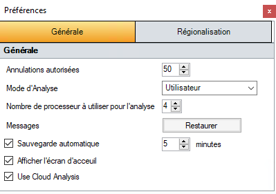

Préférences
Le formulaire Préférences vous permet de modifier divers paramètres globaux.
Générale
Annulations autorisées : définit le nombre maximal d’actions Annuler/Refaire pouvant être conservées. Si vous définissez une valeur élevée dans ce champ, l’espace disque utilisé sera plus important et le temps de traitement sera plus long.
Mode d’analyse : détermine la manière dont les résultats de l’analyse sont conservés.
Utilisateur : l’analyse doit être effectuée manuellement à l’aide de l’option Lancer l’analyse.
Arrière-plan : l’analyse s’exécute automatiquement en arrière-plan lorsque des modifications sont apportées pour garantir que les résultats sont toujours disponibles. Les formulaires de résultats sont fermés.
Maintenir les résultats : l’analyse s’exécute automatiquement en arrière-plan lorsque des modifications sont apportées pour garantir que les résultats sont toujours disponibles. Les formulaires de résultats sont mis à jour.
Messages : permet de rétablir les paramètres par défaut des messages et invites. Cela inclut les messages « Ne plus afficher » qui ont pu être désactivés par inadvertance.
Sauvegarde automatique : permet d’enregistrer automatique toutes les T (min) (voir Sauvegarde automatique - Récupération de fichiers).
Afficher l’écran d’accueil : cochez cette case pour activer ou désactiver l’affichage de l’écran Bienvenue dans InfoDrainage au lancement du programme.
Utiliser l’analyse cloud : effectuez des calculs d’analyse 1D/2D sur un service cloud, plutôt que sur site. Pour en savoir plus, reportez-vous à la rubrique InfoDrainage – Simulation cloud.
Régionalisation
Région : tente de définir la région pour le fichier actif. Notez que si la conception actuelle contient des éléments qui ne sont pas disponibles dans la région spécifiée, l’utilisateur en sera averti et la région sera définie par défaut sur Globale.
Unités : permet à l’utilisateur de personnaliser les unités utilisées dans le logiciel en fonction de ses besoins.
Pour plus d’informations sur cette rubrique, consultez la rubrique Régionalisation.
