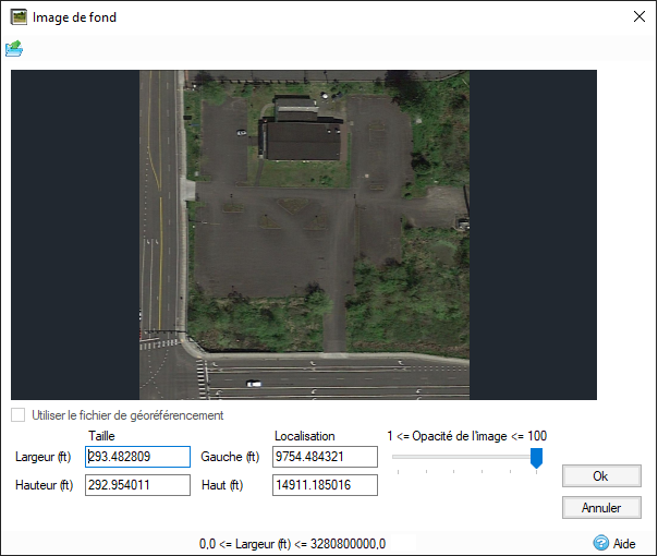

La première étape consiste à localiser l’image à charger à l’aide de la boîte de dialogue Ouvrir. Une fois l’image sélectionnée, le formulaire d’importation d’image apparaît. Il affiche un aperçu de l’image, ainsi que son emplacement et ses dimensions. Les emplacements peuvent être renseignés automatiquement à l’aide d’un fichier de géoréférencement associé aux images pour obtenir des données géoréférencées.
Dimensions
Largeur : largeur de l’image lorsqu’elle est dessinée sur le plan. Par défaut, cette option est définie de manière à remplir la vue en plan actuelle.
Hauteur : hauteur de l’image lorsqu’elle est dessinée sur le plan. Par défaut, cette option est définie de manière à remplir la vue en plan actuelle.
Gauche : gauche de l’image lorsqu’elle est dessinée sur le plan. Par défaut, cette option est définie sur la gauche de la vue actuelle du plan.
Haut : haut de l’image lorsqu’elle est dessinée sur le plan. Par défaut, cette option est définie sur le haut de la vue actuelle du plan.
Utiliser le fichier de géoréférencement
Si un fichier de géoréférencement est détecté lors du chargement d’une image, ses détails sont utilisés pour remplir les champs Taille et Emplacement dans la boîte de dialogue d’importation d’image. Les détails du fichier de géoréférencement sont utilisés par défaut, mais il est possible de les remplacer en désactivant cette case et en entrant manuellement les valeurs.
Opacité
Définissez l’opacité de l’image. Cette option permet de gérer les images qui se chevauchent et facilite la visualisation des données de CAO/SIG, le cas échéant.
