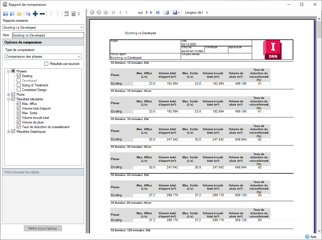

Modifier les paramètres de la page : ouvre une boîte de dialogue qui permet de modifier les paramètres de page. Cette option est associée au paramètre de page locale de l’option d’impression de fichier.
Gestion de rapport
Les rapports contiennent une seule comparaison, telle que définie par l’utilisateur. Plusieurs rapports peuvent être créés et, lors de la mise à jour de l’aperçu, ils s’affichent dans l’ordre souhaité. Les rapports sont enregistrés localement dans le site et, dans la mesure du possible, ils sont récupérés lors de la réouverture du formulaire, suite aux modifications et à la nouvelle analyse du site. Les phases, pluies ou nœuds qui n’existent plus sont supprimés du rapport lors de son chargement.
Vous pouvez utiliser le menu déroulant pour sélectionner un autre rapport, ce qui modifie les options de comparaison, comme illustré ci-dessous. La zone de texte du nom vous permet de saisir un nom pour identifier le rapport. Ce nom s’affichera en haut de chaque page du rapport.

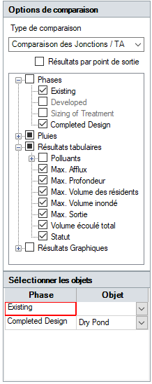

Sélection des options de comparaison
La sélection des objets s’effectue dans la zone de sélection des options de comparaison. Là, vous devez sélectionner le type de comparaison, ce qui filtre les autres options disponibles (les graphiques ou résultats non pertinents sont supprimés des options affichées).
La case à cocher Résultats par point de sortie permet d’enrichir les informations d’un raccordement ou d’un système de drainage en incluant les débits sortants des composants par point de sortie. Dans une comparaison de phases, cette option est appelée Résultats par exutoire. Elle permet de séparer les débits sortants quittant le système par un raccordement ou une technique alternative.
Les phases et les événements pluvieux peuvent être sélectionnés pour tous les types de comparaison. Le nœud des événements pluvieux contient également le nœud Pluie critique. Notez que vous ne pouvez pas créer de graphique de la pluie critique. Par conséquent, un rapport pour lequel vous avez sélectionné uniquement la pluie critique et des graphiques n’est pas valide. L’événement pluvieux choisi pour l’analyse 1D/2D ne peut pas être sélectionné.
Les résultats sous forme de tableaux et de graphiques varient en fonction des types de comparaison sélectionnés. Les polluants présents sur le site peuvent être sélectionnés lors d’une comparaison de raccordements et de techniques alternatives. Les polluants peuvent être sélectionnés séparément pour les graphiques et les tableaux.
Si vous n’effectuez pas une comparaison de phases, vous devez sélectionner les objets à examiner dans les différentes phases. Un seul objet peut être sélectionné par phase. Vous n’avez pas besoin de spécifier plusieurs phases pour générer un rapport.
